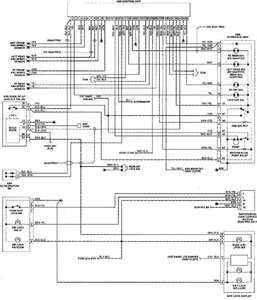

    Где-то откопал :)
      133,5 КБ
      318
  15. Locko
    Locko Завсегдатай
    19 сен 2010
    803
    С4 AAR
    Проверил 21-ый предохранитель, целый, напряжение на него поступает. Есть предложение, что можно ещё проверить, чтобы выяснить в чём проблема ?

    Александр позвольте уточнить реле с предохранителем в данном месте у вас отсутствует но АБС при этом работает ? Смотрели слева под ногами, вы подразумевали это место (низ водительской стойки, место где расположена колодка) ?

    Посмотрел на место ,которое на фото у меня там тока реле стеклоподъемников и такой же большой предохранитель на 60А и к нему два толстых провода снизу походят - ради интереса я его вытащил - машина завелась проехался АБС как работало так и работало.

    Каюсь, не правильно задал вопрос :D Где находится разъём для диагностики в сотках ? У меня как бы модельный ряд 1993 года, поэтому интересно есть он у меня или нет.
    Спасибо за ответ.
    !!! Господа, может у кого-нибудь завалялась схема ABS, на которой отсутствует реле как у меня и Alexsander88 ? Просто ещё ни одной не видел без реле, + распиновка на мозги в схемах ABS Wiring Diagrams за 91, 92, 93 год у меня не совпадает. Мистика какая-то :shock:
