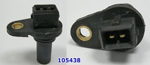

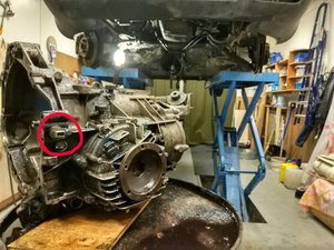

    Уважаемые ваговоды, я являюсь владельцем Ауди 80 б4 1992г.двигатель ABK, АКПП, на данном аппарате стоит трансмиссия модельного ряда 097.
    Столкнулся с проблемой датчика входной скорости. Датчик стоит в коробке но фишки к нему с проводкой - нет. Помогите разобраться как и куда его подключить.

    никуда это не подключишь.
    датчик такого типа не используется в системе управления ни двигателя ни коробки.
