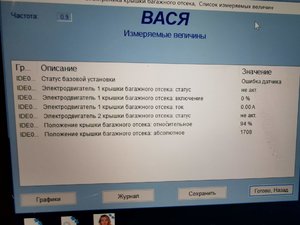

    Решил создать отдельную тему. Крышка багажника открывалась меньше половины. Мои действия:
    Зашел в базовые настройки, адаптация открытия багажник, после чего базовые настройки не сохранились. Делал все как надо. Включил адаптация - открыл багажник - закрыл багажник, но надпись что все прошло успешно не появилась.
    Появилась ошибка - нет базовых установок.
    Теперь каждый раз когда багажник открываю пищит.

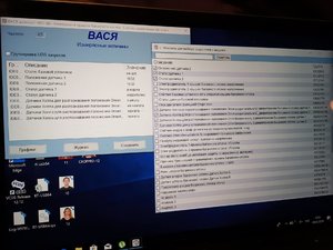

    В очередной раз пытаясь сделать базовые настройки решил посмотреть измерения в группах. Там выбрал - статус базовой установки. При подьеме крышки статус положительный, но когда крышка доходит до верхнего положения происходит немного другой писк и появляется в измерения - ошибка датчика
    Пробовал так же включать и другие измерения в группах
    3 и 4 позиция снизу меняется в зависимоти от положения датчика
    Интересует почему статус датчика 2 недоступно?
    И где все эти датчики находятся?
