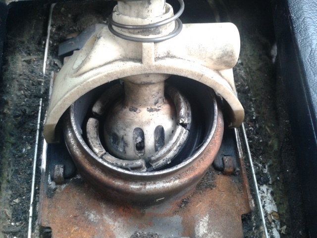

    Самое главное забыл - вот на фотке это наверное не правильно так не должно быть?

    что именно смущает на фотке?у многих такая картина(у меня вроде тоже так)

    Колечко в середине , косое какое то, и свободно болтается, немного прочитал про это ( кулиса ), оно не должно болтатся.
    На картинке одно целое.

    по ходу кулису или ремонтировать или менять. и как там шарнир на тяге поживает?:nod:

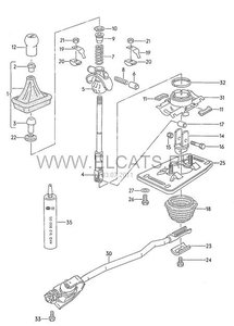

    скорее всего кулиса мозг е --т но может быть ослаб на той схеме выше №33

    шарнир-это та алюминиевая хрень на тяге что нарисунке под номером 30.там внутри есть резиновые прокладки,вот бывает что они устают и получается большой люфт в шарнире, крепиться на ползун выбора передач на коробке и фиксируется болтом 33. вздумаешь болт подтягивать-будь осторожнее! может лопнуть,есть печальный опыт.
    хотя для начала кулису сделать нужно. такое впечатление,что внутреннее гнездо шарнира кулисы просто болтается.попробуй его зафиксировать как должно быть,если переключение востановиться,то дело в шляпе:nod:, востанавливай кулису. на форуме полно отчетов по ремонту.:nod:

    Да, шарнир может быть причиной, даже более вероятной чем кулиса, в кулисе все раздолбано года три - и все работало без проблем.
