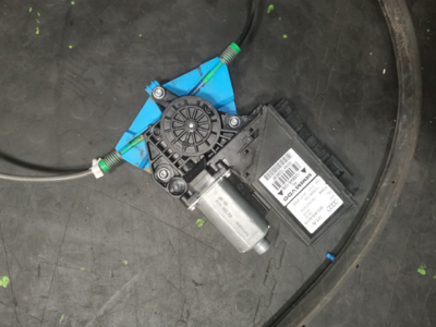

    Может здесь смогу найти решение по ЦЗ. На днях при закрытии задней двери заметил что не гаснет подсветка ног (Левая задняя дверь). Двери все с ЭСП. Думал злип концевик в замке, дерганье ручки не помогло, как то коснулся разъема, который поменьше и куда ставят перемычки для решения проблемы SAFE и подсветка погасла. Кое как, закрыл машину с брелка, не с первого раза, так как не срабатывал ЦЗ на этой двери. Утром при открытии машины дверь не открылась. Фары моргают, как и раньше при открытии ЦЗ, но не моргают при закрытии. Взял компьютер удалось считать ошибки блоку комфорта. Но эти ошибки не касаются этой двери. С ошибками по ЦЗ я борюсь уже 2 года. Косы в дверях все перебраны и отремонтированы, куплены донорские комы и сделано все целыми проводами без заломов и повреждений. Но ошибки по SAFE появляются то в одних дверях, то других. Менял блок комфорта с перекодированием номера как в старом. Все тоже самое. Дверь задняя умерла полностью. Не открывается. При снятой обшивке дергал за трос ни в какую не открывается, разъем шевелю на блоке двери тоже ноль реакции. Заметил что преды 15А передних задних дверей целые, но оплавились, поменял 0 реакции. VAG-COM перестал заходить в блок центрального замка. Раз 10 пробовал. Двери передние с ключа закрываются (но не моргают фары), но при открытии фары моргают штатно. Сегодня приедет блок управления который на двери. Начну с его замены. Дальше куда копать пока не знаю.

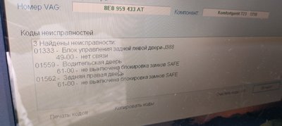

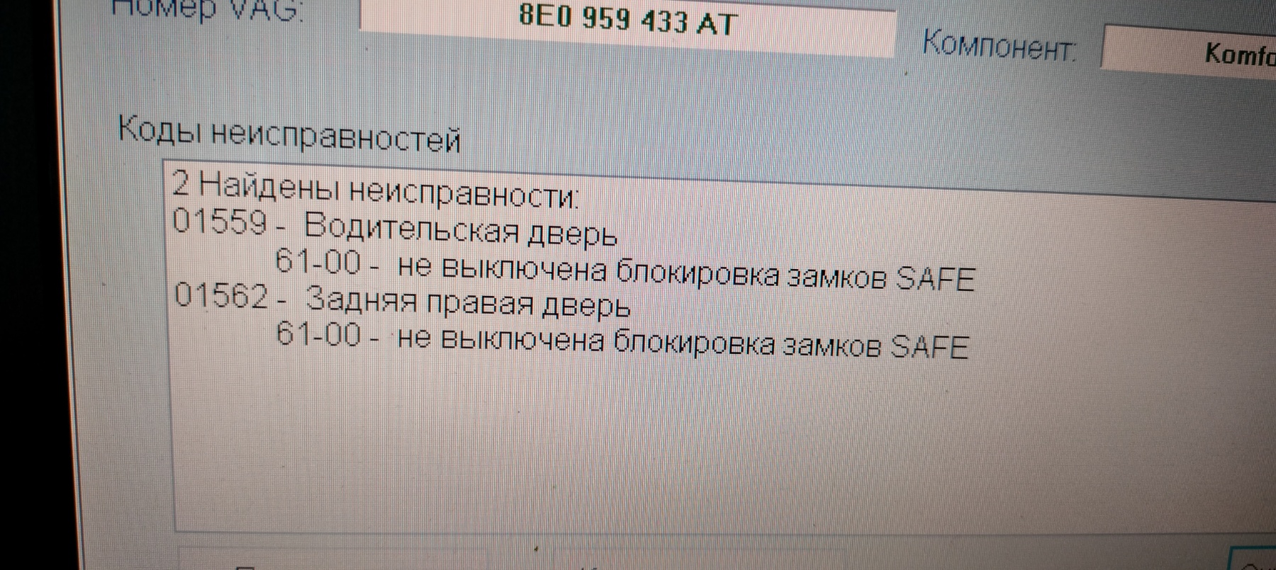

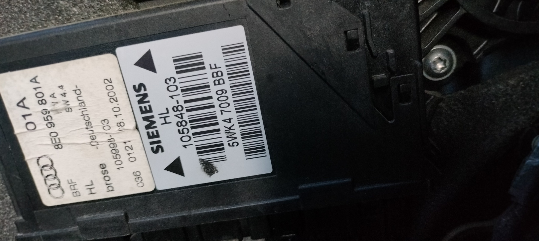

    Считал ошибки после замены блока управления находящегося на двери. Очень долго подключается к блоку. Там где блок со стеклоподъемником это, который приобрел б/у. Другой на фото крупнее старый.

    Не понял сарказма. Максимально все подробно расписал, скинул ошибки, а помощь завуалировали под сарказм. В других темах советы замкни на прямую чуть ли не от акума и все нормально. Тут по сути ничего не сделал, а я как будто все сломал когда все работало исправно.
  8. sanya-1
    sanya-1 Старожил
    15 дек 2003
    14.492
    Я к тому, что если вся проводка в дверях проверена, переложена и отремонтирована, а блок комфорта и блоки в дверях стоят исправные, то все должно работать и тут нечего даже посоветовать. При этом связь меж блоками должна быть устойчивая и никаких ошибок по Safe быть тоже не должно!
