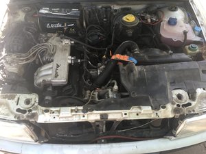

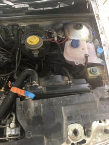

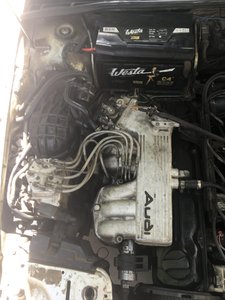

  7. Smurf4564
    Smurf4564 Новичок
    24 июл 2020
    12
    Воронежская обл.
    Audi 80 B4
    Когда начинаешь движение (нажимаешь на педаль газа), на 1-2 передачи машина может начать двигаться сильными рывками. Но когда начинаешь не много работать сцеплением с газом, регулируя, она перестает дергаться. А вот когда едешь с 3 по 5 передачу, все нормально. И все происходит на низких скоростях. Ездил на осмотр, сказали что это моновпрыск. Но они не смотрели его , сказали что в нем может быть дело
    Заметил масляное пятно на радиаторе, сказали на осмотре что нужно менять. Можно ли не менять его а залить герметиком ?

  8. Geka
    Geka Старожил
    25 мар 2004
    14.283
    Карачаево-Черкессия респ.
    100\44, WC, 1984, ГБО ГИГ3-L
    Больше туда ни ногой, это не моновпрыск, это механический инжектор. С вашими знаниями, совет один - избавьтесь от этой машины, вы её не осилите. А будете кататься по "мастерам", они её до ломают, а ваш бюджет пойдёт по звезде.

  11. Geka
    Geka Старожил
    25 мар 2004
    14.283
    Единственный вариант изучать работу впрыска и ремонтировать самому. Других вариантов нет. Найти вменяемого мастера по мехвпрыску очень маловероятно.

  13. Geka
    Geka Старожил
    25 мар 2004
    14.283
    #13 Geka, 25 июл 2020
    Герметик ни в коем случае. Забейте пока на это. Это не главная ваша проблема. Лечите впрыск. Читайте пока про замер токов ЭГРД. А так же поищите подсосы воздуха в районе черепахи, до дроссельной заслонки. Внимательно осмотрите её на предмет сквозных трещин.
