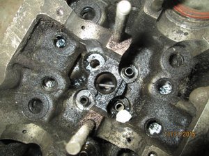

  17. регион 102
    регион 102 Живу я здесь
    9 апр 2012
    2.839
    Башкортостан респ.
    Allroad а6с6 3.0тди
    IMG_0628.jpg специально для тебя.

  20. Мазаи
    Мазаи Старожил
    13 окт 2013
    5.477
    A8/D2 2,5 TDI AFB
    Тут не спорь. Отверстия точно есть. Если бы их не было, то после пробоя медного кольца газы пробили бы резиновое и было бы как ты и написал - они устремились бы в картерное пространство. А так полость между медным и резиновым кольцом соединена с атмосферой. :hi: Если не ошибаюсь :lol:. Заткнув это отверстие пальцем можно определить состояние медных колец без разбора. Если не ошибаюсь :laugh:
