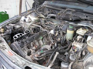

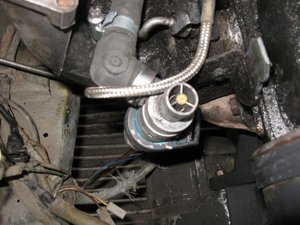

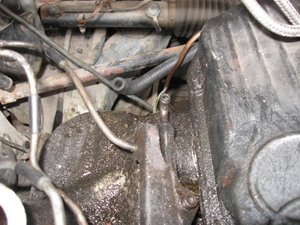

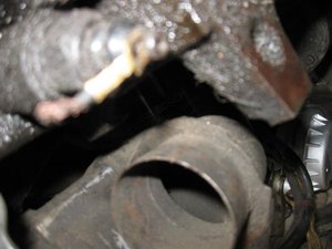

    машина 200, 85г.в. досталась в наследство, до меня заменили двигатель, родной 2.2 турбо,5 цилиндровый поставили 2.0 RT,тоже 5 цил. но без навесного патрубков итд., подскажите , что за трубка на коллекторе, с чем ее соединить, куда идет патрубок с регулятора или клапана холостого хода, и что за трубка на топливном распредилителе ,ближе к стеклу, топливный распределитель оставили старый,что за датчик с низу двигателя с левой стороны, похож на масленный, какие сюрпризы меня ожидают при заводке с такой комплектовкой

    На первом фото трубка канала обдува форсунок ,на втором клапан РХХ, должен быть повёрнут в сторону моторного щита ,справа от его креплениие на которое он надевается с помощью резинового переходника ,от клапана должен идти патрубок в сторону трубки канала обдува форсунок далее в заходит в гофру "черепахи", в патрубке дожен быть пластиковый тройник для подсоединения канала обдува форсунок.патрубки можно подобрать от системы ХХ двигателя ЗМЗ.

    А сюрпризов может быть масса с такой комплектовкой,это я про распределитель топлива.Плохо видно что там на 3ем фото.

    Здесь К-Джетроник, электрическая часть всего лишь подогрев РУДа , пусковая форсунка ,РХХ., Топливные трубки похоже самодельные.
