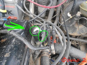

    дополнение к первоначальному вопросу,пробовал снимать вот эти штекеры(фото 2) на двигатель ни как н е повлияло. но фот датчик с фото 1 совсем другое. машина теряет обороты его выдергиваешь втыкаешь тут жэ на место обороты под 1000. минута другая опять обороты поплыли. прошу советов и помощи.

    Прежде чем лямбду менять, отключи ее нафиг, и покатайся без нее. Если глюк уйдет - то лямбду меняй. Еще тестером проверь датчик температуры на мозги(ДТОЖ) - снеми его, прицепи тестер, положи в кастрюлю с водой и градусником, и вскипяти, попутно записывай показания.(при 100 градусах д.б около 200 ОМ). На форуме график зависимости сопротивления от температуры есть. Если отклонения сильные - датчик под замену, новый - только оригинал!!! Неоригинал даже новый не дает нормальных показаний.
