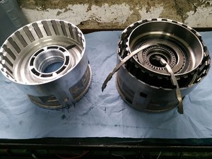

    Нашлась причина плохой работы задней передачи. Почему лопнул барабан? Слышал что может из за EDS-1 замерил 5.9Ом (вроде как это норма), от акб щелкает. Не хотелось чтобы порвало новый барабан D/G.
