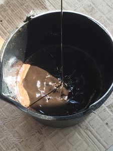

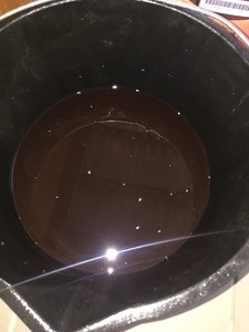

    Масло сам покупал, меняли при мне! Залил тойота ws в жестяной банке! IMG_3098.JPG
    Слилась вот такая жижа!
    После 100 км 2 замена слил тоже не понятно что!
    Где эта фишка находится? Как посмотреть!
