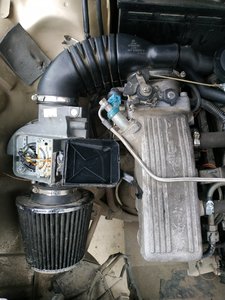

    Расходомер и паук

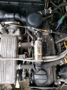

    РХХ

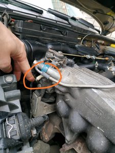

    На пауке вообще заглушено какое-то отверстие, снял заглушку, всасывает воздух
