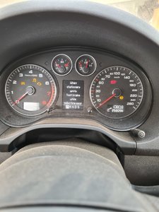

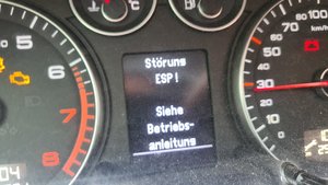

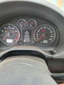

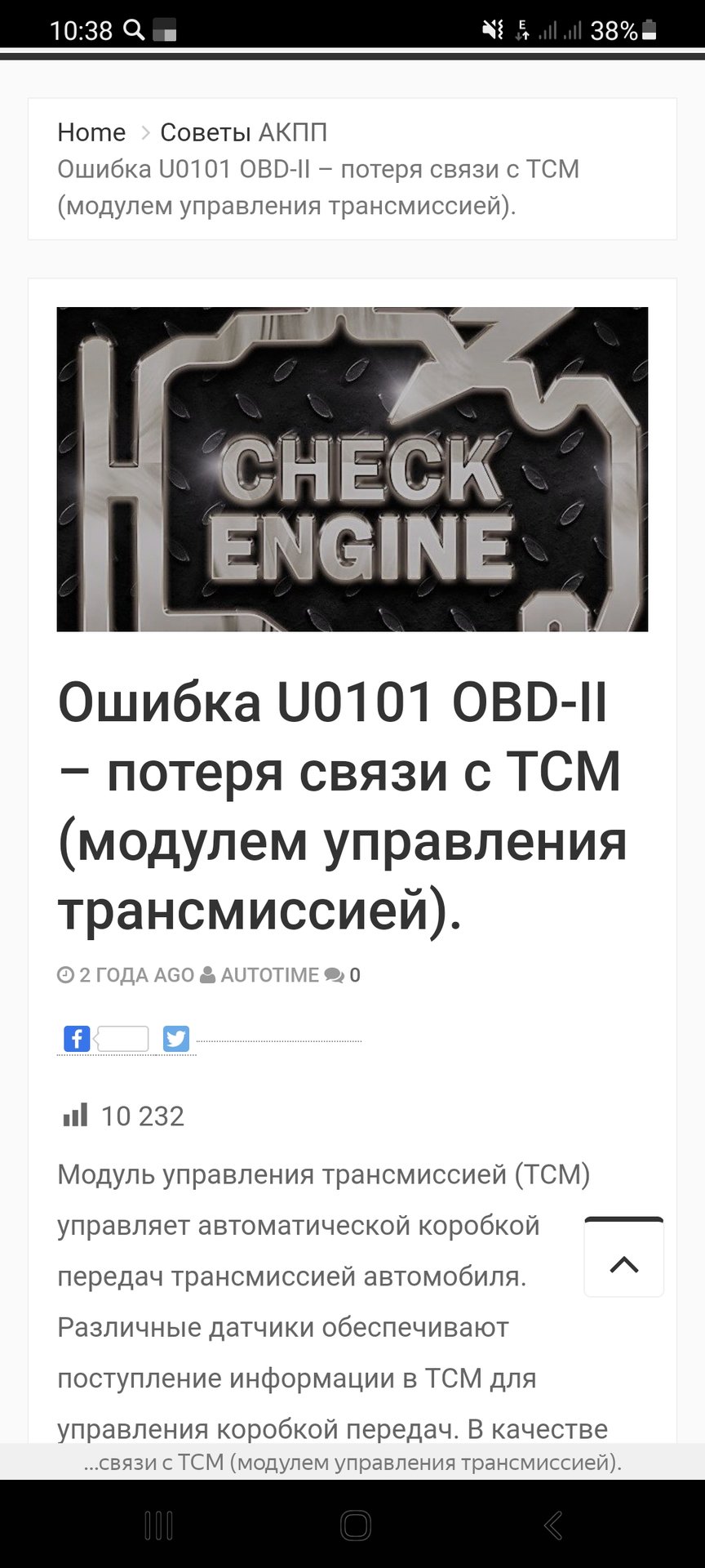

    Здравствуйте , столкнулся с очень непростой проблемой. С города приехал в деревню по плохой дороге , щебенка , ямы и т.д , 350км из них 90км плохая дорога . По приезду заглушил машину , через 3 часа завёл её и поехал в магазин, поставил на P , заглушил, после начал заводить , она не заводится , ключ поварачиваю и не какой реакции , спустя час когда машина остыла, завелась, доехал до дому , заглушил , попробовал снова завести и такая же проблема , коробку блокирует, с Р не могу переключить на нетраль , после того как остывает , снова заводится . После того как зовел её решил выехать на трассе и прокатиться, проехал 15км как загорелся антизанос ,еsp, и отключилась коробка, двигатель работает. После этого меня потащили на эвакуаторе .Потом когда остыла решил снова завести , теперь только стартер крутит но не заводится и будто бы зажигание ранее в обратку даёт, почистил все контакты на всех фишках где только можно было , результата нет , подключил obd, после даёт ошибку: U0101 потеря связи с ТСМ (модулем управления трансмисией) ошибку стирал но после прокрутки стартера она сразу появляется
