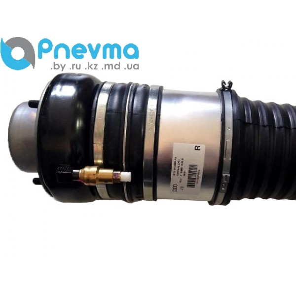

    подскажите, есть ли клапаны на стойке и если есть где они и как они работают?

    на передней есть клапан остаточного давления, он держит 3 бара внутри всегда

    А где он находится и может из-за него стойка не накачиваться?

    вкручен в стойку, в него вкручивается трубка, гипотетически наверное может, но они чаще разваливаются, а не клинят.

    В стойке установлен какой то клапан, может он залипнуть?

    Насколько помню, есть клапан, который не дает подушке полностью сдуться.

    Вот, а этот клапан может наоборот препятствовать поступлению воздуха в стойку?

    Да, может закиснуть.

    А со старой стойки, случайно, его переставить нельзя?

    Они откручиваются, если не закисли.

    Это получается сначала на стойку прикручивается клапан, а на него прикручивается трубка? А у Вас нет стойки в разрезе, сборочного чертежа или просто картинки на которой можно посмотреть наглядно?
