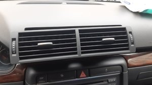

    :sos:Может кто сталкивался со следующей проблемой, перестала фиксироваться левая часть центрального дефлектора, "прыгает" либо вверх, либо вниз, как починить то? :engineer:

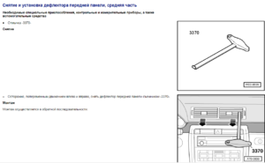

    Там конструкция не для женской логики, начиная со снятия дефлектора. Остыньте...

    Смеяться по настоящему будете, когда дефлектор рассыпется на 1000 мелких деталек.

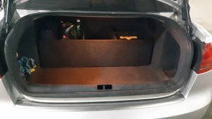

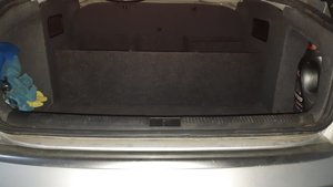

    Когда машинку отдавала на покраску, так скучала по ней что сделала органайзер в багажник, фанера 6мм+оклейка карпетом ))

    Для понятия.

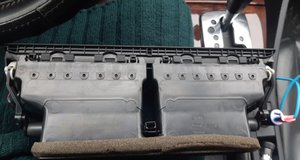

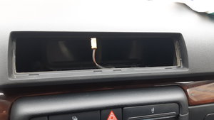

    Достала я дефлектор, никаких поломок не обнаружила, система этих "шторок" простая как кирпич, единственное нашла пятна от газировки, липкие, все протёрла аккуратно "спиртюшными" салфетками, проверила чтобы все "шторки" правильно стояли в пазах и поставила обратно, теперь работает нормально, не прыгает :nod:

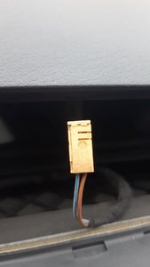

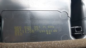

    на всякий случай сфотографировала номер детали, может кому понадобится

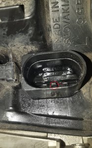

    Помогите, пожалуйста советом, сегодня у меня периодически стал сбоить левый, задний поворотник, лампочку проверила, она живая, сняла фару и аккуратно вытащила штекер с контактами и увидела что один контакт имеет надлом (см. фото) :shock: как он образовался понятия не имею, вопрос вот в чем- как обычно чинят такие поломки?

    Добрый! Фото не вижу...
  20. Vrednaya Chutok
    Vrednaya Chutok Заблокирован
    2 янв 2021
    304
    Audi A4 B7
    Вот
