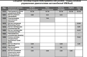

    всем доброго времени суток , ребят подскажите кто что знает про датчики . у меня случилась такая проблема : вечером заглушил мотор , на утро заводить стартер крутит в пустую , никаких признаков жизни. посадил акб ! снял зарядил, поставил опять на машину круть стартером завелась. только заглушил и снова заводить не в какую мёртво . приехал паренёк знакомый сделать диагностику , подключились к машине выбило ошибку " g28 " . я так и не могу понять , это " датчик коленвала " или " датчик частоты вращения двигателя " ??? подскажите ребят кто чем сможет . зарание спосибки . P.S. снимаю клемы на 10мин . заводится , глушу и снова пробую не в какую !!! мотор 2.6 ABC C4 сотка

    Это одно и тоже,два в одном.Смотри может болтается сам датчик или изоляция потрескалась,в ней два тонких провода обернуты в фольгу,экран называется.Если фольга повреждена,будет глючить.

    я вот в нэте смотрел что датчик коленвала стоит в блоке , а датчик частоты вращения двигателя на маховике . не могу понять какой из них глюкает !? ошибку показала что g28 , смотрю в нэте он расположен как раз на " маховике " , и называется датчик частоты вращения двигателя. я уже заблудился где какой датчик даёт сбой .

    Датчик коленвала и отслеживает частоту вращения двигателя.

    G28 стоит на блоке возле маховика http://toavto.net/joomla/forum/inde...4/530555-vsjo-o-datchikakh-v-audi-100-s4.html

    Глючит у Тебя датчик Холла,это так он постепенно умирает и не зависит ни от отключения клемм и ни от чего то другого.Диагностика его не показывает а "переводит стрелы" на глюк датчика кв и обор.вращ. двс.Умирать он может месяцами,т.е. проблема может вовсе исчезнуть на неделю-две,потом опять начнет парить мозг.СтоИт он в в торце левой гбц со стороны лобового стекла.Оригинальный стОит порядка 6т.р.,но вполне подходит от ВАЗа,за 250руб,с некоторыми доработками
    https://www.drive2.ru/l/5910357/
    Как показывает практика, те датчики,о которых Ты написал,"вечные" и проблем обычно не доставляют.

    У меня диагностика показывала:датчик Холла G40 выход за пределы регулирования.Он к оборотам двигателя отношения не имеет,а следит за синхронизацией КВ и РВ.

    +1 Летом та же фигня, что и у ТС была. Диагностика выдавала ошибку по ДПКВ, а умер в итоге ДХ.

    Нифига, на ABC/AAH два датчика на колене, и один на башке, и ошибку выдает по датчику колена. А умирает в итоге на башке. А по цене ой как разница заметна.

    Дохнет обычно датчик холла на голове, ошибки могут быть любые, но датчики стоящие на коленвале дохнут крайне редко, чуть менее чем никогда.
