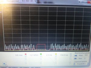

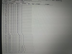

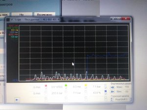

    На графике давления видно пилообразный рисунок - давление в рампе скачет при прокручивании стартером от 0 до 200
    Ради эксперимента отделил рампу РЯДа 2... ДВС запустился на 3-х цилиндрах, давление сразу поднялось при прокручивании до пикового 1800 и держится-ДВС глохнет.
    Ради смеха управляющий провод на регулятор замыкал на массу и вручную тактировал))))) ДВС запустился на некоторое время 5сек , жёстко работая и дёргаясь)) давление быстро прыгает под 300-400бар и дальше измеряемые величины виснут (мотор отключается)
