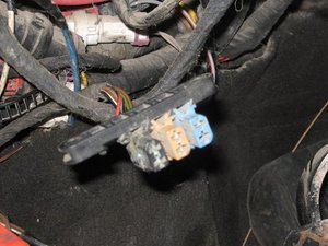

    Разъем диагностики исчезнуть не мог, скорее появиться... Лампа чек-фиг знает, может и не всегда ставили,самодиагностику потом тоже убрали, но вот колодка для подключения диллерского сканера, вот она точно должна быть... слева в ногах у водителя, в окошке полки- 2х2 или не одели ее действительно.

    После 88 года изчезает реле бензонасоса, исчезает чек лампа. Чтобы осталась возможность диагностирования - появляются 2 разьема, которых у меня нету. А насчет колодки - фоточку не сможешь найти в инете? чтобы иметь представление, как хоть выглядит.

    Вроде этих, только по-моему белый, кам к-л линии
