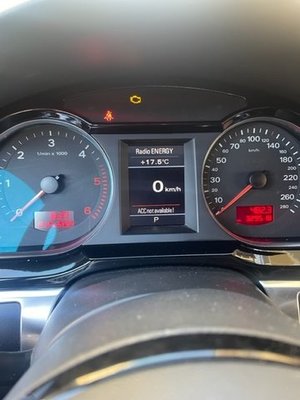

    Здравейте, съжалявам, ако преводът ми е лош, но руският ми не е много добър.
    Моля, помогнете ми след 1 месец опит да инсталирам acc и работи, не успявам..
    Всичко ми е кодирано правилно...в темите не съм виждал никъде пише че абс модула с номера
    4F0910517AD 007
    4F0614517AA 01
    Свалих ABS-а от донорска кола с дистроник.
    Нямам обяснение защо Dytronic не комуникира с други модули.
    Моля, помогни ми.
