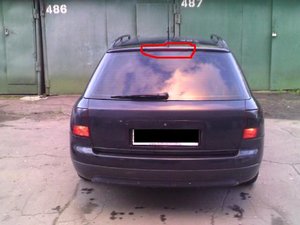

    собственно в этом и вопрос, перестала гореть полоса стоп сигнала на крышке багажника
    куда лезть. что смотреть? индикатор на борт компе работает показывает что багажник открыть и лампочка на самой крышке тоже горит..

    Сначала проверь подаётся ли питание на разъём стопа при нажатии на тормоз. У меня просто окислились платы внутри плафона. Оживил ненадолго - всё-равно пришлось менять. Ну а если питание не приходит тогда к электрикам.

    У меня окислились менял, стоп-сигнал.
