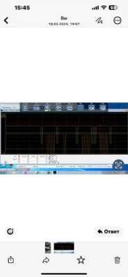

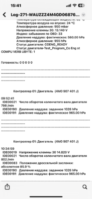

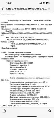

    Вот данные
      627,6 КБ
      25
      551,8 КБ
      19

    Вот после этого какая ошибка?
    Где ошибка по дросселю?

    В этом логе датчик давления наддува врет на 30% просто на включенном зажигании ...

    Господа, вы разбираете единичную ошибку за март 2024 года. Оно вам надо?
    На землю спуститесь, деятели мля...
