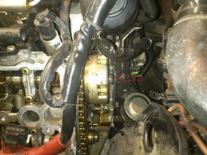

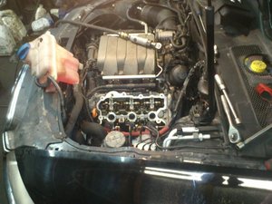

    Завел и сразу что-то застучало в двигателе, заглушил, вскрытие показало, что открутился регулятор фаз газораспределения на впускном распредвале, 2 впускных клапана походу загнуло (рокера болтаются в правом цилиндре на фото). Кто нибудь сталкивался с таким, от чего такое могло произойти:confused:

    если лазили в мотор,то могли непротянуть или непоменяли болт.

    Ды не видно, чтобы лазили в мотор, все вроде как заводское:shock:
