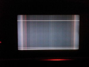

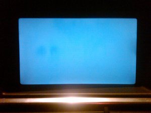

    Что то стал барахлить экран то показывает нормально то пропадает все и экран белый, бывает после 3-5 минут белого экрана все включается. Что случилось ? и как с этим бороться ?

    Не буду оригинальным, надо ошибки считать

    Начинать с проверки разъёма на дисплее.

    контакт-100%

    не буду настаивать, но...а Вы уверены, что не йобнули перед этим по экрану???...у меня недавно похожая ботва на планшете была...после падения...как тока я планшетникам показал, они-сразу без вариантов капец дисплею...ЖКИшке вопсчем...поменяли и вуаля...все стало работать...нну не буду пугать...эт так, моё предположение...уж больно вторая картинка похожа...кароч если был удар, то стопудняк дисплею жопа

    Он то показывает то не показывает. Наверно контакт , только где этот контакт найти.

    Не сложно догадаться что надо снимать панель на которой крепятся экран и комбинация приборов.
    В Эльзе написано как.
    Монитор соединен этим проводом с блоком мми, блок мми стоит за бардачком.

    так был удар по дисплею или нет??? :wink: ...а что показывает, то...у меня тож планш показывал после включения вполне адекватно мин 10...потом начинал ПОСТЕПЕННО глючить...а что до контактов, то тут все просто...если при постукивании по панели или еще как, ЕСТЬ какие то подвижки (улучшения или ухудшения), то мот и контакт отходит, но вряд ли...у меня опять же, с тем планшетом было хоть молоти его, хоть пытайся гнуть на излом-ВСЁ НОЛЬ ПОДСЕЧКИ...

    Скорее всего шлейфы

    Шлейфы это. Дисплей подключен к блоку по типу шлейфа. Это в контакте дело скорее всего самого шлейфа. разобрать и осмотреть.
