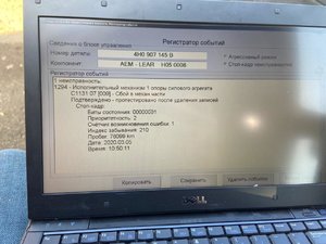

    Собственно имею проблему с електро опорой двигателя 4.0 TFSI, возможно кто то сталкивался.
    При покупке - увидел по ошибкам, что есть проблема с подушкой двигателя, а именно - механическая неполадка (фото ошибки прикладываю).
    Собственно заказал подушку, поменял, ошибка не пропала. Пытался адаптировать - ошибка. Может кто то стылкался.
    Спасибо!

    Я бы начал с электропроводки. Часто сгнивают или обрываются в процессе ремонта провода до разъёмов. Правильно запускать процедуру поиска неисправности, раз Вы взяли в руки диагностический прибор, а не тупо менять деталь, по которой идёт ошибка. В этом и заключается понятие "диагностика".
