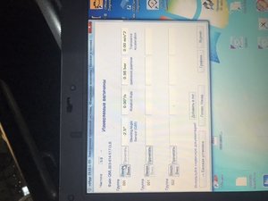

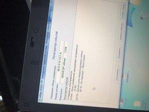

    Доброго времени суток. Помогите решить проблему со стабилизацией. Мной была куплена А4 B6 Quattro AT 2002 года, американка. Не работает ни стабилизация ни абс. Первым делом были заменены 3 датчика абс, ничего не изменилось. Был заменён блок абс. Проблема с датчиками ушла но осталась проблема с g85. Был куплен другой заведомо рабочий, тоже ничего не изменилось. Он постоянно показывает одно и тоже значение: -2.5 градуса и постоянно висят две ошибки. Фото прилагаю. Заранее спасибо
