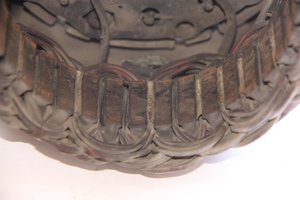

    На фото видно что первая дорожка немного съедена ( думаю это не страшно )
    На втором то что ржавчина и грязь ( это влияет на что то? )
