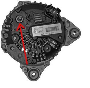

    надеюсь сейчас будет все ясно
      17 КБ
      30
  13. sanya-1
    sanya-1 Старожил
    15 дек 2003
    14.535
    Ок! А силовой провод на заряд аккумулятора и питание бортовой сети тогда откуда идёт?
  14. Bиктор91
    Bиктор91 Новичок
    24 мар 2019
    31
    Румыния
    Через фишку, там у неё два контакта. Правильно?
    Но даже если через силовой, то там не должно быть массы , думаю
  15. sanya-1
    sanya-1 Старожил
    15 дек 2003
    14.535
    Смеёшься что ли? 100 с хреном ампер через эту фишку?...

  17. sanya-1
    sanya-1 Старожил
    15 дек 2003
    14.535
    Этот контакт, что у тебя на картинке - это и есть ВЫХОД генератора! Откуда снимается напруга в бортовую сеть и на аккумулятор. Провод этот идёт напрямую на плюсовую клемму стартера, а от него напрямую на плюсовую клемму аккумулятора... Непонимаю, как ты там минус умудрился найти....
  18. sanya-1
    sanya-1 Старожил
    15 дек 2003
    14.535
    Советую все же тебе отвезти гену на стенд.. налицо проблема именно с самим генератором.
    Там и статор, и ротор, и диодный мост, и даже щеточный узел с регулятором мог испортиться. С дивана через инет тебе никто причину точно не скажет.
