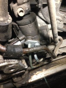

    Проблема в следующем:
    Начала уходить жидкость гур из рейки в месте входа двух алюминиевых патрубков.
    Пока ездил в магазин за новыми - доливал жидкость по мере ухода (не в первый раз подобная проблема).
    Однако перед самой дорогой сто обнаружил, что жидкость уходить перестала, однако в рейке и гуре её уже нет!
    В сто диагноз - смена насоса гур. Насос пришел, поменяли, стали прокачивать жидкость - снова бачок полный, жидкость на месте.
    Форумчане, машина в г. Салехард, официалов тут нет, прошу совета!

    Жижа уходит внизу, из под рейки, а из бачка - не уходит. Насос новый.

    Вы не поняли, жидкость уходит не из за негерметичности рейки, а если вот эти два алюминиевых патрубка отсоединить - при повороте руля оттуда струей выходит жидкость, однако подсоса новой порции жижи из бачка - не происходит. Рейка сама по себе целая.

    Если ты обе трубки от рейки открутил, то с чего у тебя жидкость будет из бачка уходить? Просто рейка остатками масла в ней плюётся при повороте руля.

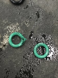

    Течет в соединении трубок и сервоклапана?
    Снова снимите трубки, в посадочном соединении резинового уплотнения наверняка грязь. Либо повреждение самого посадочного под уплотнитель, либо при кривой установке повреждение новых уплотнителей( глядя на приложенное вами фото, ибо это не нормально), либо сомнительное качество новых уплотнительных колец..
