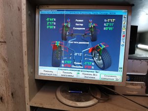

  13. dertvein
    dertvein Новичок
    30 сен 2020
    2
    Пермский край
    Здравствуйте, машину тянет в право. Прикрепляю фото сход развала. Подскажите пожалуйста!
  14. Vovander
    Vovander Участник форума
    10 фев 2016
    189
    A100/C4 2.3E 91г.
    Очевидно же, зад уводит влево и чтобы авто ехало прямо руль выкручивается левее нулевого положения, а передние колеса стремятся занять это самое нулевое положение и тянут руль вправо.
  15. dertvein
    dertvein Новичок
    30 сен 2020
    2
    Пермский край
    Подскажите пожалуйста, как можно исправить это?

  17. Denis Urevich
    Denis Urevich Живу я здесь
    1 сен 2014
    1.382
    100C4 2.8 91 АКПП
    #17 Denis Urevich, 4 окт 2020
    1. Заднюю тележку выводи в норму.
    2. передиагностируй.
    3. проверь, что задняя тележка в норме.
    4. правь перед относительно задней тележки.
    5. передиагностируй.
    6. правь заднюю тележку окончательно. так как она базируется за перед.
    7. передиагностируй.
    8. правь переднюю тележку окончательно.
    и передиагностировать для проверки конечных результатов.
    Объясняю:
    сейчас ты подправил перед относительно сбитого зада.
    стенд привязывается к общей базе, а она кривая.
    после того как зад будет выведен, перед изменит показатели схода и кастора.
    кастор должен быть как можно ближе к нулям у тебя 0.06
    машина этого не замечает, начинает видеть от 0.10 и выше чем больше цифра тем больше уходит.
    сторона ухода та где колесо стоит ближе к задней оси.
    Когда развал и сход идеален, то машина начинает реагировать на показатели кастера, допустимо бултыхание +-0.03, на многих машинах удаётся вывести до 0.00. болтается +-0.01
    не забудь скомпенсировать оставшиеся люфты при каждой правке.
    ведущие колеса сжимай руками в сторону движения и отпускай - смотри что показывает, не ведущие расжимай.
    При передиагностике передние колеса будут в разные стороны смотреть если есть люфты, просто сожми и отпусти, должны встать в заданные параметры, если не встаёт или ушли вовнутрь, то подправь ещё пока не добъёшься абсолютного результата.
    Напиши мне винкод, прикреплю фото твоих параметров машины.
