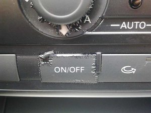

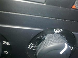

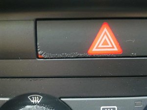

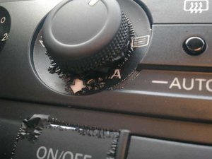

    Проблема с кнопками на климате(как заменить блок климата?)
    Вечер добрый,уважаемому сообществу! Сегодня по глупой невнимательности нарисовалась проблема,был на мойке,после обработки панели мне дезик повесили в верх ногами,пока дальше домывали он весь вытек. Вспучилось покрытие на кнопке аварийки,на крутилке и на кнопке включения печки,да и на самой лицевой панели пиктограммы повело. Мойщикам сразу предъявил,сказали вроде как компенсируют. Вот думаю как лучше поступить,у меня климат самыйпростой с 4я крутилками,без световых индикаторов,подскажите пожалуйста возможно ли поменять на более современный? Подойдут ли разъемы,может кто менял? Если нет,то подскажите где можно купить оригинальные кнопки,крутилки и возможно лицевую панел. Может у кого такой климат на продажу есть? С уважением.

    12 янв 2010
