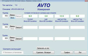

    Причину отключения компрессора можно посмотреть Ваг комом: Климат контроль - измерения - 2группа
    Расшифровка
    Блок измеряемых величин 002
    Поле индикации 1
    Актуальное действительное условие отключения компрессора
    J Индикация = 'XX'
    Поле индикации 2
    Последнее условие отключения компрессора
    J Индикация = 'XX'
    Поле индикации 3
    Предпоследнее условие отключения компрессора
    J Индикация = 'XX'
    Поле индикации 4
    Третье от конца условие отключения компрессора
    J Индикация = 'XX'
    Расшифровка условий отключения компрессора
    0 Компрессор включен (условие отключения не распознано)
    1 Компрессор выключен (давление в контуре хладагента было или есть слишком высокое)
    2 Компрессор выключен (базовая настройка не была выполнена или была выполнена с ошибками)
    3 Компрессор выключен (слишком низкое давление в контуре хладагента)
    4 Компрессор выключен (двигатель не работает или не работает менее чем 2 с)
    5 Компрессор выключен (частота вращения двигателя менее 300 об/мин)
    6 Компрессор выключен (компрессор отключен функцией ECON /ЭКОН.)
    7 Компрессор выключен (компрессор отключен функцией OFF / ВЫКЛ.)
    8 Компрессор выключен (измеренная температура наружного воздуха была ниже 2°C и всё ещё остаётся ниже
    + 5°C, команда на включение рециркуляции отсутствует.)
    9 Компрессор выключен (индикация в настоящее время не предусмотрена)
    10 Компрессор выключен (бортовое напряжение ниже 9,5 В)
    11 Компрессор выключен (температура охлаждающей жидкости выше нормы, в данный момент 118°C)
    12 Компрессор выключен (по команде от блока управления двигателя через шину данных)
    13 Компрессор выключен (из-за ошибочного сигнала от датчика давления и
    температуры хладагента -G395)
    14 Компрессор выключен (из-за ошибки в системе шины данных)
    15 Компрессор выключен (давление в контуре хладагента в данном периоде работы было выше нормы минимум 30 раз
    16 Компрессор выключен (измеренная температура после испарителя уже более одной минуты
    ниже 0°C)
    17 Компрессор выключен (измеренная температура после испарителя ниже -5°C)
    18 Компрессор выключен (измеряемое значение для температуры наружного воздуха отсутствует, возможно, что оба
    датчика температуры наружного воздуха -G17 и датчик температуре в канале впуска приточного воздуха -G89
    неисправны)
    19 Компрессор выключен (панель управления и индикации, блок управления Climatronic -J255,
    была включена через функцию 'Standheizung' (автономный отопитель)
    20 Компрессор выключен (индикация в настоящее время не используется)
    21 Компрессор выключен (измеренная температура наружного воздуха была ниже -8°C и всё ещё остаётся ниже
    -5°C, команда на включение автоматической рециркуляции воздуха отсутствует или измеренная наружная температура
    была ниже +2°C и всё ещё ниже +5°C и функция автоматической рециркуляции воздуха не
    активна)
    22 Компрессор выключен (измеренная температура в салоне ниже 8°C, измеренная
    наружная температура была ниже -8°C и всё ещё ниже -5°C, имеет место команда
    на рециркуляцию воздуха)
    23 Компрессор выключен (по шине данных отправлено сообщение об ошибке относительно управления
    вентиляторов радиатора и принято, например, соответствующим блоком управления двигателя и панелью
    управления и индикации (блока управления Climatronic -J255)
    24 Компрессор выключен (индикация в настоящее время не используется)
    25 Компрессор выключен (индикация в настоящее время не используется)
