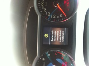

    Доброго времени суток. Подскажите пожалуйста.
    машина 2009 года. 3турбо.
    Выскакивает вот такая ошибка, когда машина холодная ( зимой каждое утро ! ), летом еще не катался, купил только в конце декабря. начала выскакивать когда пошли сильные морозы.
    Когда было очень холодно, включаю передачу, даю газу , а машина не едет, только когда набирает 2000-3000 оборотов- тогда стартует.
    что делать и насколько это серьезно?

    подключи шнур да почитай ошибки.... больше сказать нечего... на дисплее пишется что коробка встала в аварийный режим...

    АКПП в аварийный уходит режим похоже. Надо лог ошибок прочитать. Это серьезная проблема

    сделал диагностику. ничего серьезного не показал.
    пишет ошибки : передача 1, передача 2, передача 4.
    стерли ошибку- ездил дня 2-3 нормально. потом опять тоже самое стало появляться!
    теперь в сервисе сказали подключить провод и проехаться- мол на ходу надо смотреть.
