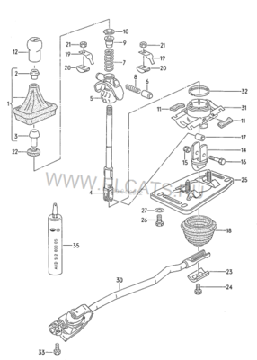

    Наверное включена первая передача. Проверьте кулису, особенно снизу. Затянут ли болт №24...
