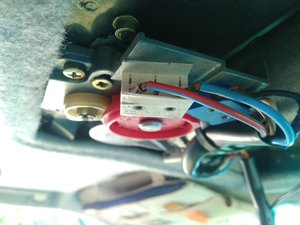

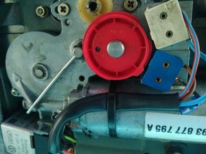

    Добрый день. Уважаемые форумчане, может кто подскажет, такая проблема с электролюком. Люк не останавливается в положении "закрыто", только в положении "открыто".
    Снял мотор с люка, нажимаю кнопку на открытие, белый концевик замыкается, мотор останавливается и не едет. Нажимаю кнопку на закрытие, мотор крутит бесконечно вперед.
    Настройку люка производил так: снял мотор, нажал кнопку на открытие, белый концевик замкнулся, мотор остановился, люк вручную задвинул в крышу, мотор поставил на место.
    Проверял синий концевик, рабочий. Реле щелкает, в чем может быть проблема?
    И еще, на второй фотографии, в белом концевике должен быть еще один или нет? Просто там есть место для него.
    Заранее благодарен!
