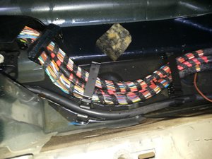

    Парни,приветствую. проблемка вернулась на следующий день. двигатель заглушил и при повторном пуске тоже самое.Комп подключили- пишет- механическая неисправность CD чейнженра. Отвез в ремонт- сказали исправен.Подтвердили идею комрада "melkon" что вероятно обрыв по оптическому кабелю и скорее всего в телефонном блоке.(надо поставить перемычку или оптическое кольцо). Хочу спросить -где прячется этот телефонный блок?
    с уважением.
  6. Xeus
    Xeus Живу я здесь
    7 янв 2006
    2.917
    Казахстан
    Q7 3.6 FSI BHK Америкос
    под ковриком водителя. проверь, может просто плавает
  7. AL48
    AL48 Новичок
    19 янв 2014
    55
    А6/С6 2.0 TDI 07г.
    если правильно понял, под ковриком, под ногами?.Смотрел сегодня , ума не приложу, как поднять этот коврик
  8. shurik13102
    shurik13102 Участник форума
    14 дек 2016
    146
    A6 C6 3.0 BBJ QUATTRO
    Снимать пластиковые накладки с порогов.я в выходные снимал.дренаж забился,вода в салон пошла
  9. shurik13102
    14 дек 2016
    146
    Теперь как пол нормально просушь даже незнаю.летом весь пол снимать буду
  10. Xeus
    Xeus Живу я здесь
    7 янв 2006
    2.917
    Казахстан
    угу, и еще накладку для ноги слева вроде, а затем задирать ковер.
  11. shurik13102
    14 дек 2016
    146
    Если посмотреть на наличие воды,то да.а вот если вода имеется и надо убирать,то сидуху вынимать надо.
  12. AL48
    AL48 Новичок
    19 янв 2014
    55
    А6/С6 2.0 TDI 07г.
    сидушку ,понял, убирать. Там хитрые болты с мелкой звездочкой внутри,надо инструмент теперь искать.
  13. shurik13102
    14 дек 2016
    146
    Не торопись с сидухой.сначала задери немного пол.проверь на лаличие воды
  14. AL48
    AL48 Новичок
    19 янв 2014
    55
    А6/С6 2.0 TDI 07г.
    а там один блок или несколько?
  15. AL48
    AL48 Новичок
    19 янв 2014
    55
    А6/С6 2.0 TDI 07г.
    сам ответил на свой вопрос.Открутил,отщелкнул...,приподнял ковролин ,достал блок.Все сухо и блестит.Поработать с блоком не получилось, т.к оч. неудобно.Нужно снять сидушку и сдвинуть дальше ковролин.Куплю 12-гранные торкс-ы и будем воевать дальше.

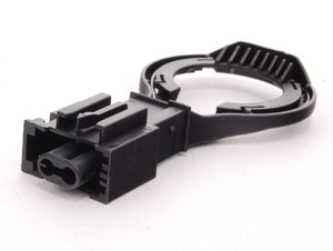

  19. АндрейР
    АндрейР Желаю чтобы все!
    19 апр 2004
    61.457
    A3\8P\2,0Т\Q
    Выглядит так(фото),купить можно в любом интернет магазине который торгует запчастями,номер его в названии файла.
  20. AL48
    AL48 Новичок
    19 янв 2014
    55
    А6/С6 2.0 TDI 07г.
    АндрейР,спасибо Вам огромное! не понял только по номеру(вероятно туплю) - в названии какого файла?
