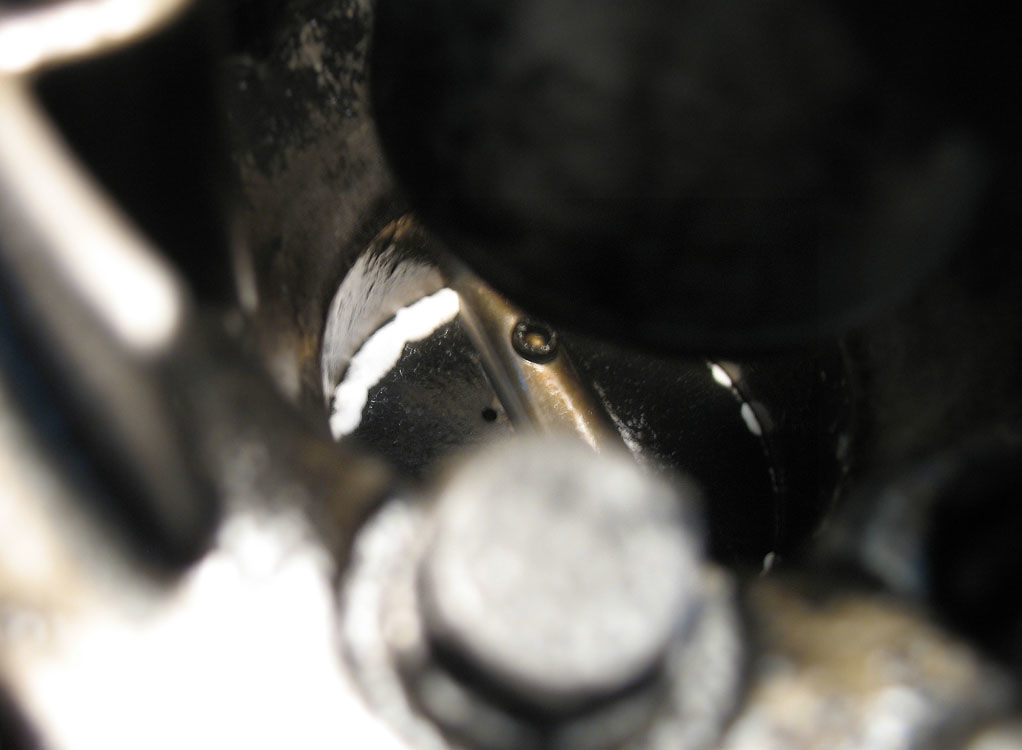

    я так понимаю он про обмерзание дтв...

    Привет..
    Это обмерзание диффузора .
    Точь такая же херня происходит и с авто с карбоми ...Если не стоит подогрев воздуха на всосе..
    У меня сосед на Гольфе...( гольф 2 ) .Рыбак.. Естественно Зима дубак..Он на рыбалку..
    И частенько после рыбалки .Жалобы..Посмотри..
    .Пока при помощи мата .И какой то матери . Не заставил его сделать подогрев воздуха.. Жалобы не превращались..
    Недавно спрашивал? ..Как дела..
    А я говорит уже даже и забыл.. Что была такая проблема..Не когда не думал что в этом может быть проблема..первый карб замучил полностью ..Когда купил второй ..Попался мне.))))
    И при помощи матюгов .Сам решил свою проблему.....
    А обмерзает же диффузор по разному..Когда больше..Когда меньше .. ( зависит от условий.)
    Вот частенько и мучают карб.. ..Крутят его ..Пока голову не свернут..
