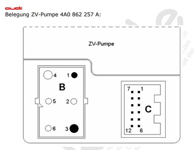

    #6 Dim4ik, 10 янв 2023
    Думаю надо на фишке цз проверить что приходит с личинок замков обеих дверей, возможно в гофре перебит провод который коротит на массу тем самым на компресор постоянно приходит команда закрыть двери. Хотя тогда он по идеи должен бы постоянно двери закрывать... Но проверить думаю стоит.
    А так же есть еще личинка замка багажника, фишка Т16, 6 и 11 пин...

    Парни спасибо! Уже теплее. Надо подробнее изучить багажник, но микриков или концевиков работающих с замком я там вроде не заметил. Скорее всего "подколхозили" где-то, надо разбираться. А Т16/6 и Т16/11 это на белом 12-пиновом разъеме? входящем в пневмокомпрессор? Какие это цвета проводов? И какие цвета в крышке багажника? Куда и откуда и что должно приходить в открытом и закрытом состоянии ? На схеме F124 это замок багажника?

    Т16 это 16-ти пиновый разьем, Т12 соответственно 12-ти пиновый. Значит у тебя только 12ти пиновый есть смотри на нем, 3 и 4 контакт. В нормальном состоянии на них ничего не должно быть, ни плюса ни минуса. Когда личинка любого замка повернута на закрытие на однрм из контактов должен появиться минус, когда на открытие - на другом проводе.
