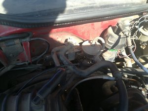

    Приветствую форумчане я владелец старенькой ауди 100 с3 1990 г.в двигатель 1.8 мех. инжектор (вроде K-jetronik) проблема с прогревом двигателя нет прогревочных оборотов работает так что тресёт всю машину как только прогреется работает стабильно товарищи обьясните куда лезть и что делать сколько катаюсь всё немогу разобраться как и что работает в движке
    и недавно появилась ещё проблема... начала дёргаться при разгоне особенно если резко вдавить педаль газа если давить плавно до работает нормально кто сталкивался с такой проблемой ?
    P.S в машине установлено ГБО на нём мотор работает без нареканий при любом нажатии на педаль газа
    что это за устройство слева от бабины ? снимал фишку с её ничего в работе не поменялось

    Я не знаток вашего авто но на фото у вас это вакуумный клапан (в нем мембрана), он должен открывать и закрывать в зависимости или от оборотов. Скарей всего за счет оборотов создаётся либо разряжение или наоборот давление и он должен работать " открывать /закрывать" .и подозреваю что холостые обороты у вас также как то завязаны на этих шлангах.

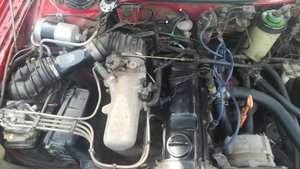

    Давайте сюда фото подкопанного пространства.Тоже поможет .Решить вашу проблему..
    Фото с права .Слева ..спереди.двигателя.
    А на фото это может быть клапаном ЕРГ ..Делта выключателем..

    а то что рядом с этим клапаном ?

    :shock::confused: Мотор наверно!
    В какую сторону "рядом"?

    извиняюсь ))) устройство я снял так-как не повлияло на работу двигателя ... видимо не исправно
    это какой-то клапан я его разобрал почистил но он так и не заработал
