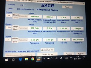

    Не могу разобраться с расходомером. Висит ошибка
    16486 - расходомер воздуха

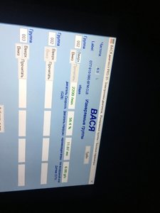

    Когда стоишь на холостом ходу, то показатели в Васе в измеряемых группах в канале 002 крайнее правое окно не выдаёт значение расходомера, на тахометре горит желтый esp. Как только происходит движение без остановки в течении двух минут, то показатель расходомера начинает выдавать значениеирасхода воздуха. В процессе понял, что во время езды отключается блок управления тормозной системой (точнее в диагностике не получается в него зайти) и расходомер начинает работать, как только останавливаешься, то блок управления тормозной системой начинает работать и расходомер отключается. В движении получается сбросить ошибку расходомера и esp перестаёт гореть, как только останавливаешься, то снова загорается.

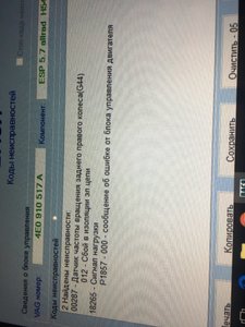

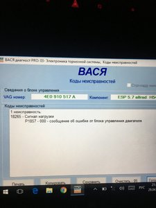

    В блоке тормозной системе висит ошибка
    18265 - сигнал нагрузки
    и не сбрасывается.
    Вчера дополнительно загорелся блок abs. Ошибка:
    00287 - датчик частоты вращения заднего колеса g44

    Сегодня добрался до блока АБС, обнаружил лохмотья и отсутствующая изоляция на проводах на фишке под капотом. Перепаял, посадил термоусадку, проблемы по АБС ушли, при первом запуске даже расходомер работал, но при движении он снова отключился...

    В том то и дело, что у меня есть мысль, что дмрв рабочий, но не понимаю почему машина на него ругается.
    То что на скриншоте я тоже не понимаю, в одной группе считываются показания, в другой нет?
