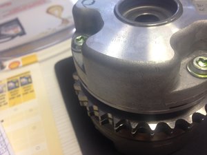

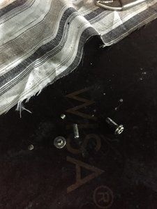

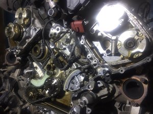

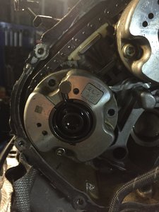

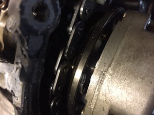

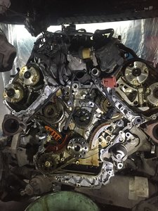

    НО, один из регуляторов фаз в левой бошке развалился. Вопрос: почему это произошло? С их слов, он крепится одним болтом посередине и там поставить его по другому никак. Сам регулятор собран на трех болтах со специфической звездочкой, эти болты они даже не трогали, тк разбирать его не нужно было. Что произошло: почему то срезало два из трех болтов и регулятор разошелся и сместился, при этом успев немного задеть стенки, отсюда и было немного стружки.
    Из-за чего мог рассыпаться регулятор? Из-за неправильной сборки или это просто совпадение? (Хотя в совпадения я не верю)
    Может могут быть еще какие-то причины?
    Прилогаю фотографии.

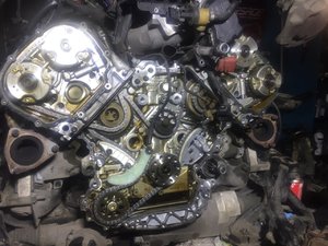

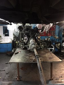

    Фото 1-2 - двс до замены цепей/натяжителец
    Фото 3-4 двс после замены
    Фото 5-7 тот самый регулятор, после повторного вскрытия, болты которые сломало.

    Скорее всего поставили не правильно, звезда на фазикн не круглая она треугольная и ставится в определенном положении

    На вид она круглая. если одеть на распредвал не затягивая болт и покрутить будет видно биение. Ставятся эти физики в определённом положении

    Подскажите как он выставляется? Мне они сказали там нету меток и без разницы как ставить - мол он крутится..
    Только с внутр стороны типа in/out

    На фазика метка.а на постели распредвалов гбц фрезерованная площадка.метка должна располагаться в этом промежутке.на старых моторах да.там было не важно

    Метка с внутренней стороны на фазике?
  11. Smol
    Smol Живу я здесь
    15 янв 2015
    1.166
    Audi Q5
    Метка=прорезь в соединении алюминиевого корпуса и металлической звезды

    Вот такие фазики у нас. Менял уже на своем. Шпилек на валах нет, надо устанавливать их так, что бы масляные каналы на валу совпадали с такими же на фазиках.

    Каким образом они фиксировали положение распредвалов когда выставляли фазы? Использовали ли они специальные планки?
    Почему не провели замер положения фаз через комп до замены и после чтобы оценить результат?
    Конкретно я столкнулся с такой проблемой на 2.0Т когда мне пытались поменять цепь без планок фиксирующих валы со словами что это делали тысячу раз. И так получилось что будучи "1001" оказался первым клиентом которому после замены цепи криво выставили фазы. Мастер три раза разбирал и собирал. Благо был комп чтобы проверить конечный результат.
