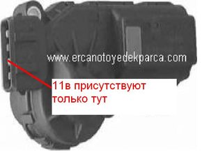

    Попал на днях в дождь, влетел в лужу. Через буквально километр стал глохнуть движок, до дому кое-как добрался, на малых оборотах движок совсем не пашет, только больше 1700 об. троит чихает и тому подобное, свечи черные, залитые. Сегодня стал заниматься, появился странный гул в Регуляторе холостого хода (0132008600 бош) проверил приходящее напряжение на контактах на одном 4.5в примерно, на втором около 11в,
    обчитался сегодня литературы но толком так и не въехал что да куда должно идти, я так понимаю там напряжение должно быть 4-6, а у меня на одном 11в. Только в поиск не отсылать весь день сегодня там, прошу помощи у знающих людей. мои познания в этом равны практически 0, или подскажите нормального мастера.

    5, а какое должно быть на Рхх 4-6в?? у меня на одной паре 4,5, на другой 11 это нормально?? и он как то странно начал гудеть, обычно подаш питани не заводя, он встанет на место и тишина , а это постоянный гул пока штекер не отсоеденишь или не повернешь немного заслонку:hot::hot::hot::hot::hot::hot::hot: точно поставлю себе карб достал уже этот моновпрыск:hot::hot::hot::hot::hot::hot::hot::hot:

    нет я так и не понял, как они делаются. Немного открыл проводу, была сломана изоляция в некоторых местах заизолировал, пропало напряжение на одном контакте 4.5в подскажите по рисунку на какие контакты должно приходить напряжение и какое???????????

    Что так ни кто и не подскажет про напряжения на Рхх???
