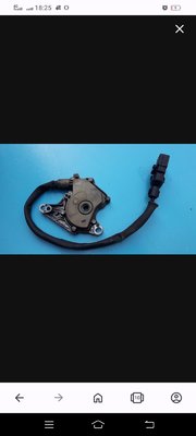

    Ребята подскажите как на а6 с6 2006г вариатор,найти и снять блок с ползующими контактами на акпп

  3. Edvard2023
    Edvard2023 Новичок
    12 авг 2023
    49
    А разве он не на коробке с низу?

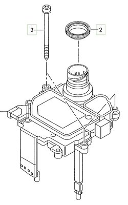

  5. fima76
    fima76 Живу я здесь
    2 июн 2012
    2.999
    A6 Avant 2,7BPP07г
    На коробке блок управления вариатором.

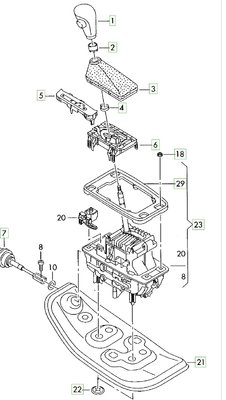

  6. Edvard2023
    Edvard2023 Новичок
    12 авг 2023
    49
    Тогда ползуны в селекторе получается?

  8. fima76
    fima76 Живу я здесь
    2 июн 2012
    2.999
    A6 Avant 2,7BPP07г
    Что такое датчик положения селектора (F125)?
    Эта одна из “ног” блока управления, с четырьмя датчиками Холла, вблизи которых движутся хитрой формы магниты, управляемые механически селектором через тросик. Неисправность F125 – самая частая неисправность блока управления, при этом необходим ремонт блока или его замена
  9. Edvard2023
    Edvard2023 Новичок
    12 авг 2023
    49
    Магниты движутся на плате которая зажигает лампочки на ёлочке,а ползающие контакты это те которые показывают положение селектора
  10. fima76
    fima76 Живу я здесь
    2 июн 2012
    2.999
    A6 Avant 2,7BPP07г
    Одна из частых неисправностей блока управления, может сочетаться с ошибкой 17090 по датчику положения селектора. Устраняется ремонтом (заменой) блока управления. При этом снимать и ремонтировать коробку не требуется

  13. Edvard2023
    Edvard2023 Новичок
    12 авг 2023
    49
    Как блок снять где он стоит сам смогу вылечить?

  15. fima76
    fima76 Живу я здесь
    2 июн 2012
    2.999
    A6 Avant 2,7BPP07г
    Блок 3мя болтами держится
