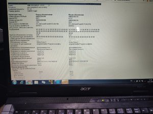

    Для этого специально поехал к офицалам Краснодар, но получил ответ, что обновления доя климата у них нет((( хотя после поехал к ребятам которые занимается дооснащение Ауди и у них есть новые прошивки для моего климата. Предложили обновить, но сказали, что все риски я беру на себя, мол может умереть климат при обновлении и я решил обождать и поискать кто и как боролся с этой проблемой.

    Перепрошили блок климата с 81 на 93 прошивку. Теперь РАБОТАЕТ синхронизация регулировки температуры на двух-зонном климате. Всем у кого не работает прошиваться по гарантии. Делал в Ауди центр юг.

    Проблема решина путём обновления климата на прошивку 0093_LO_S
    За программирование хотел бы сказать спасибо Валерию vag.tun Краснодар.

    Обновился на прошивку 122. Синхронизация заработала
