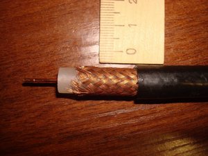

    Про шестеренку. Перерыл кучу дочкиных игрушек, остановился на TV кабеле.
    Изоляционный материал между центральной жилой и оплеткой.
    Центральное отверстие сверлил нужным сверлом.
    Заготовку и сломаную шестеренку одевал на круглый надфель и склеивал между собой, чтобы не проворачивались друг относительно друга.
    Потом аккуратно лезвием, по контуру старой, вырезал новую.
