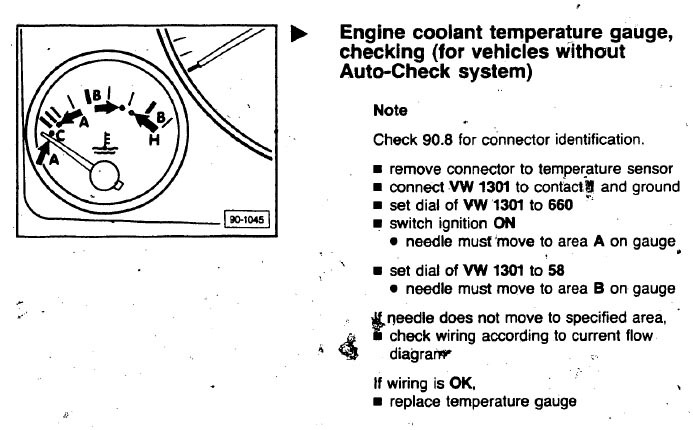

    И учтите, если у вас в приборке пробит напрямую стаб ТСА700 - Вы и будете иметь нынешнюю картину, ибо на датчик ТОЖ будет переть полное напряжение бортсети вместо положенных 10,5 Вольт. Кстати, при этом будет и показометр уровня бензина завышать.
    Этот момент проверяется в пол-минуты - достаточно подключить тестер к снятой с датчика ТОЖ фишке и включить зажигание.

    PS. Если при тесте показометра обнаружится, что он таки врёт - его можно откорректировать. На показометре для этого имеется лепесток, либо шестигранник - в зависимости от конструкции показомтра.

    В таком случае, советую подключить вместо датчика резистор 39 Ом 2 Ватта и поглядеть, где встанет стрелка.
    А она должна встать примерно на левую точку В (рисунок выше). Если стрелка покажет сильно больше - калибруйте показометр (можно сразу по этому резистору). Ну а если с показометром всё окажется нормально - увы, это снова датчик. Воткните Хеллу, или на крайний случай Мейле.

    вот его показания от резистора ... значит он исправен (((( блин куда копать дальше? .... хз

    Стрелка должна встать на левую точку В, а у вас стремиться к правой... IMHO

    вы думаете эти 1.5 миллиметра что-то исправят ? на прогретом двигателе стрелка добирается до левой маленькой полоски (после 90) и всё
