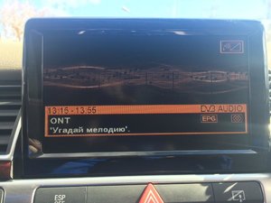

    Доброго времени суток!
    Подскажите пожалуйста,что может быть?
    При включении на дисплеи в режиме TV идёт звук,но видимости нету.
    Что может быть?может что то не то делаю?
    AUDI A8D3 2008 года.
    Заранее благодарю!

    Это на всех каналах, или только на этом?

    А зачем видюха в "угадай мелодии? Звук есть, сиди, угадывай..[emoji23]

    и на аналоговых тоже? (они в конце списка)

    Показывает 11 каналов,без видимости,только звук.
    Больше каналов никаких не могу найти.

    в настройках выбрать регион - Россия или Европа секам. выбрать размерность изображения и все. мне помогло.

    Если без звука - проверьте сначала провода, затем настройки тв-вещания (пал-секам, нужен секам для России)
