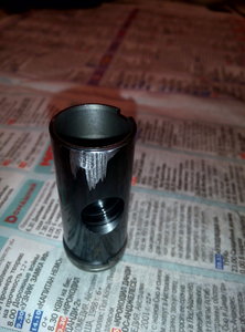

  16. shuric84
    shuric84 Участник форума
    19 ноя 2012
    117
    A6/C5 2.5 TDI AKE
    это мой поршень
    это мой поршень
  17. михаил39
    михаил39 Участник форума
    9 сен 2015
    166
    Курганская обл.
    А6/С5 2,5 TDI 02г.
    Задиры сильные, но и с такими бывает работает. Гильзу внутри тнвд посмотреть не забудь, там наверное тоже следы износа есть.

  19. shuric84
    19 ноя 2012
    117
    A6/C5 2.5 TDI AKE
    за этот месяц их было несколько, сначала порвался датчик угла опережения на тнвд. после по пути домой этот датчик разваливается по палам и болт гулял по тнвд одну часть нашел на этом датчике, другую не видел. датчик припаял новый после, день езжу нормально. на следующий день еле ее запускаю, пути она глохнет. после подключил шнурок и увидел что уголок не меняется. решил передрать, тут и нашлась оставшаяся часть болта. еле вытащил поршень и есть задир на корпусе на тнвд, но там нет соприкосновений с деталями. поршень полярнул шкуркой и где он ходит. но все равно угол без изменений. после решил поставить другой корпус от насоса 106D. машина стала дымить, и при этом не едет. Нашел еще такой же корпус, там машина заводиться поработав секунд 15 и сразу глохнет
