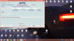

    да, и еще в ваге вот какие неисправности выдает:

    Что, неужели ни у кого небыло таких проблем???(
