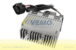

    Блин, такая же беда, хочет работает, хочет не работает, но при включении, выключении за приборкой щелчок. движок рабочий, резистор новый (совет знакомава) но толку нет. кто знает где находится блок управления, отопления???

    :shock::shock::shock: У меня тоже солнечная батарея, мож эта гадость влияет, ребят может у кого схема завалялась????
