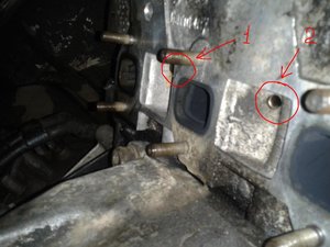

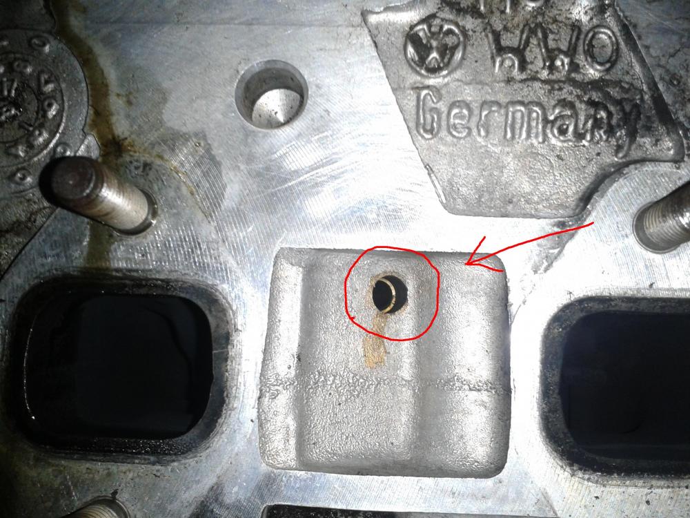

    добрый день подскажите может быть кто знает что это за отверстия.глубина отверстия примерно до середины головы.проблема в следующем:из отверстия 1 от двух тысячь оборотов начинают сетчь выхлопные газы но только под нагрузкой.из отверстия 2 всё нормально.на нетралке токого нет.

    нужно смотреть крепление форсунки ее приподнимает под нагрузкой.скорей всего вытянуло шпильку крепежную либо ослабли гайки,снимать клапанную крышку все будет видно
